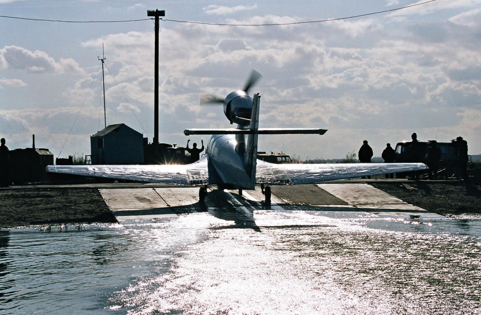

КнААПОвская разаработка, ныне закрытая, и, что хуже всего - почти никому не известная. Самолет имеет прямое отношение к экранопланам, т.к. прототип - Бе-103 был изначально задуман как аппарат, способный длительно летать в экранном режиме, и это, естетственно, перешло на СА-20П.
Пока вывешу фотки, остальное по мере вспоминания.
