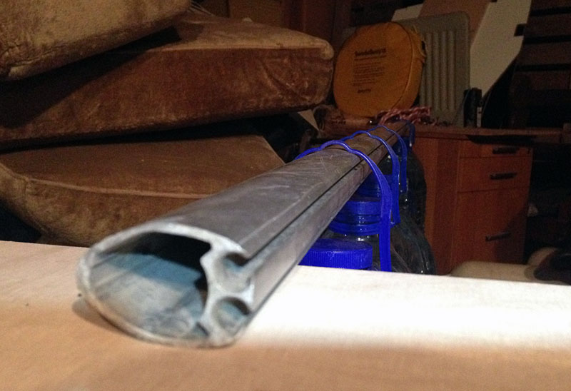

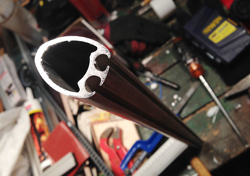

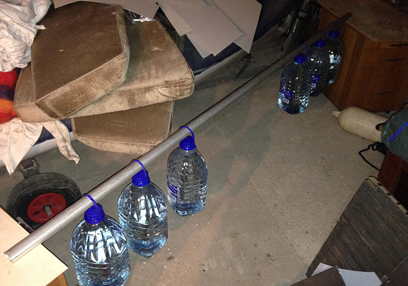

Сейчас сделал вот так:

Вопрос решен вот так: https://www.youtube....h?v=y5e03NAbHTA
Предварительно изготовили ролики под конкретный профиль.
