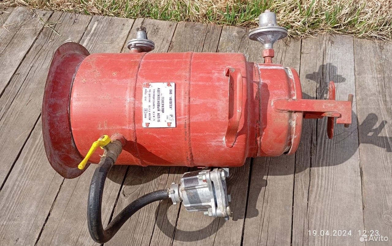

попалось вот фото. впердолили вместо ацетиленового крана обычный шаровый газовый кран. из какого материала сделан? скольки там меди  в сплаве?
1.4mpjKba5ToMVnLyRKx7vTxyLTIXTiIyXJZpMh9

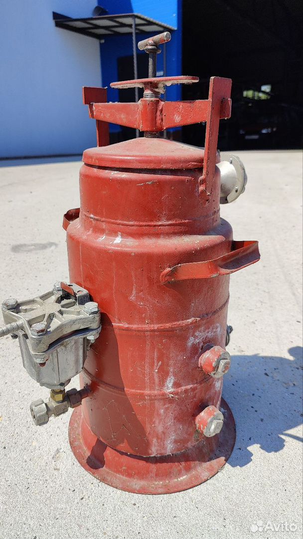

а с завода должно быть так.
1.LwMneba5g-pRzHH4dQ1qcFDYgeyX2EH-YcqB7p

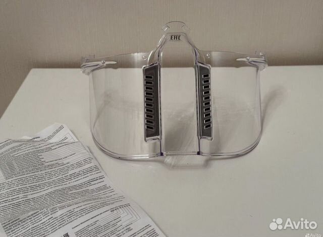

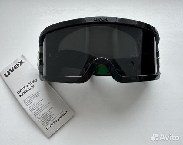

Тэкс. собрал комплект щиток и очки тёмные.  uvex. двно хотел брать но не решался. думал  фигня , ти па мапкетинговая. но смотрю Олег Семенихин его и в хвост и в гриву. ему зашло. и я решил тоже возьму. значит вещь полезная. к слову. щиток отмеханических частиц. так что, если кто не газосварщик,  то вполне можно щиток прозрачными очками  покмплектовать. и можно болгарить. Очки+щиток+авито доставка = 2090р. из них очки встали в 1500р, а щиток в 500р
1.fsQ9Iba40i0LiBAoTUgI2EaA0CuDgFAlS4XQL4.всё новое. теперь надо зайти в специальный "центр" продаж и посмотреть сколько там стоит такой комплект. щиток минимум 1000, и очки около двух и выше. экономика должна быт ьэкономной. единственное хотел с зелёным фильтром. но не попался дёшево. ладно. и этот нормально.
1.uchHXLa4FSFx9dckOXLBkkX9Fyf5_ZcpMfgXI_

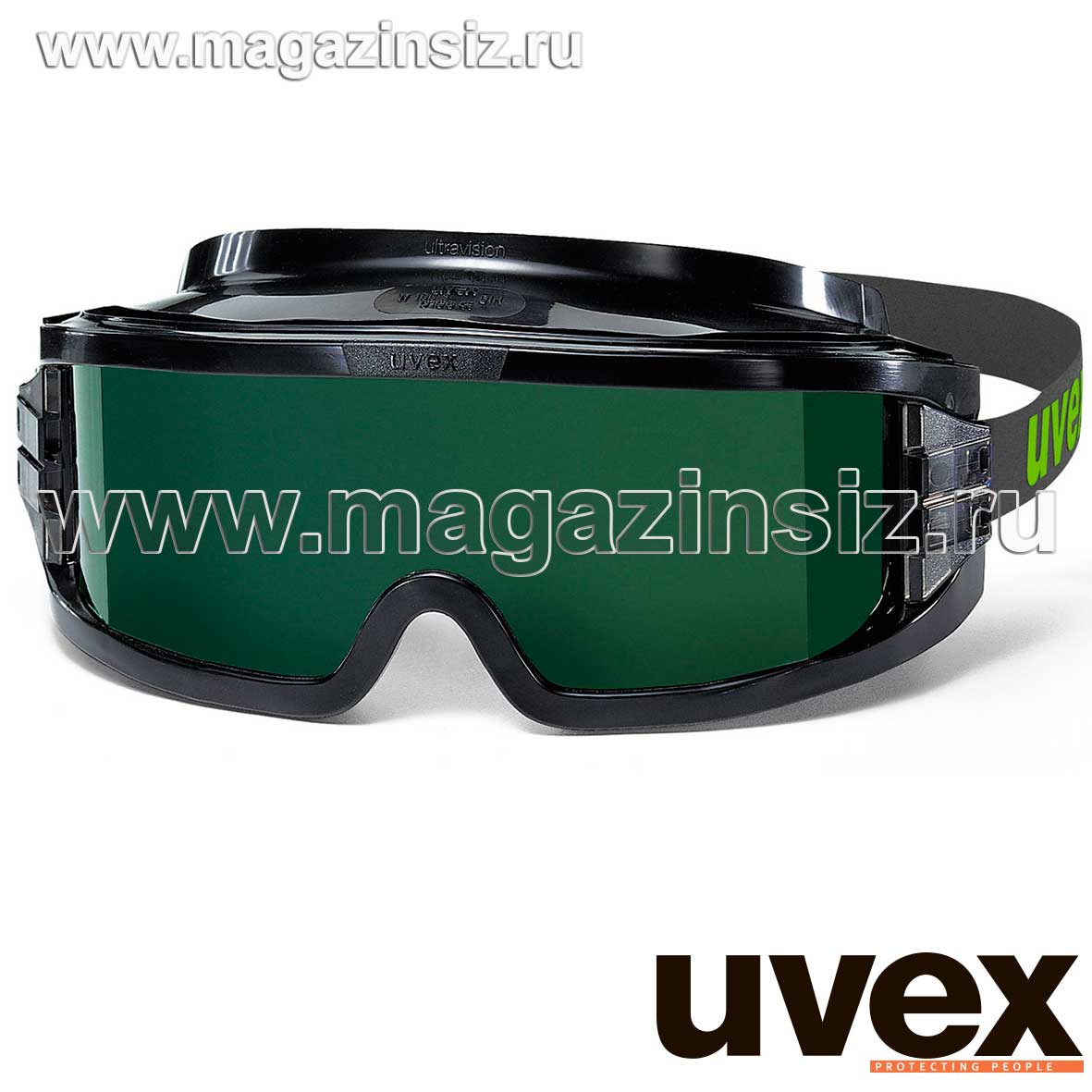

вот зелёненькие . ochkizakrytyeuvexultravizhn9301245linzah
