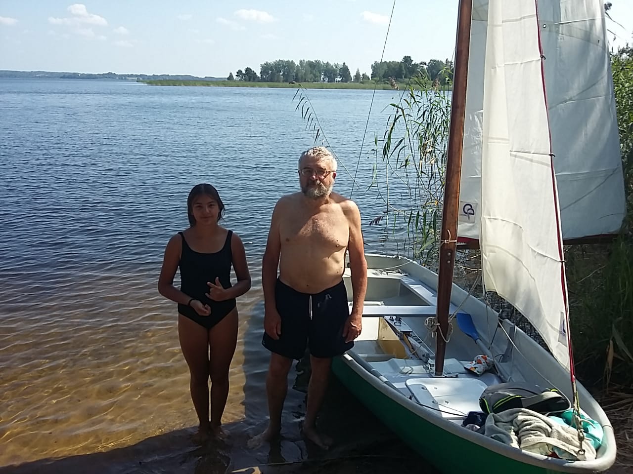

Опыт эксплуатации выявил необходимость кое-каких доработок в конструкции и оборудовании швертбота Пелла фиорд.
- Н
а основе обычного такелажного блока из строительного магазина изготовлена простая и компактная балеринка с кулачковым стопором для гика-шкота; управление гротом стало значительно удобнее.
- Организована проводка риф-шкентеля.
- Изготовлена стойка для установки третьего (носового) колеса, что повысило удобство транспортировки лодки до воды.
Описание и фото-отчет (2023 г.) о проведенных работах со швертботом изложены в статье ниже... во втором файле.
Прикрепленный файл  Швертбот из пластиковой лодки Пелла-фиорд своими руками 2.pdf (1,32МБ)
Количество загрузок: 464
Прикрепленное изображение ...........Прикрепленное изображение
Внутренний вид. Tретье носовое транспортировочное колесо для лодки.
