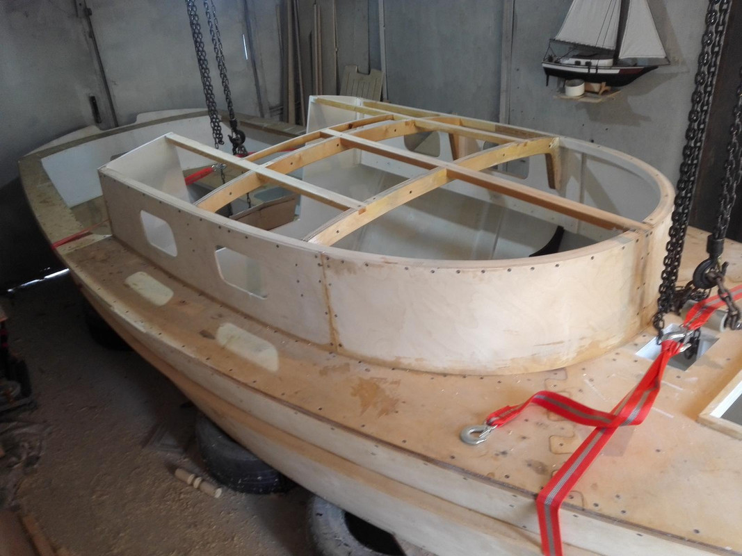

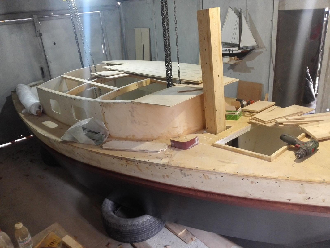

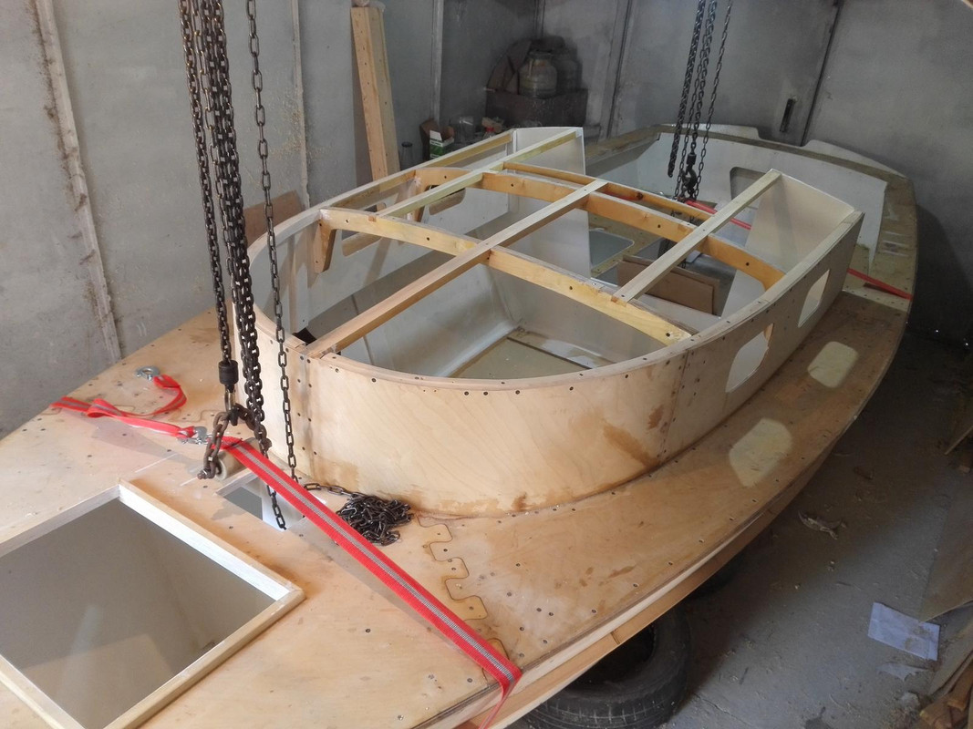

Спустить на воду в этом сезоне к сожалению не получилось. В принципе лодка была готова к тесту с мотором, но не уложился в бюджет на прицеп. Зато в последние дни сезона эпоксидки успел покрыть стеклом, покрасить и перевернуть обратно. Теперь стройка законсервирована до весны. За зиму планирую сделать рангоут, блоки и прочие мелочи.

Отправлено 19 ноября 2019 - 10:56
Аккуратная работа!
Пару вопросов:
1. Толщина фанеры на стенке рубки? Были проблемы с загибом?
2. Каким образом изогнули рейку в усилении стенки рубки под крышу и соответственно такую же рейку под палубой?11.jpg
3. В корме делали изогнутый бимс, а потом на него палубу или сначала палубу, а снизу рейку усиления?22.jpg
Заранее спасибо!

1. Толщина 6мм по бокам. Спереди тоже была исходная деталь 6мм, которую хотел так согнуть, оказалось слишком толсто для такого гиба и согнуть не получилось. Поэтому вырезал, подогнал две детали из фанеры 3мм и задавил туда с эпоксидкой между ними. Получилась очень твердая стенка.
2. Там ничего не гнул. Вырезал на чпу из фанеры 12мм 4 детали нужной формы и попарно склеил между собой. Получились 2 изогнутые в нужную форму рейки 24х25мм. Под палубой такой рейки нет, вместо нее там накладка-соединитель частей палубы. Она уже вырезана была нужной формы, включающей часть этой кривой. Толщина в этом закруглении тоже 24мм с накладкой получилась. А там где ровнее уже рейки.
3. Сначала палубу полностью собрал со всеми рейками. В том числе в корме. Когда устанавливал на транец вывел угол рубанком.

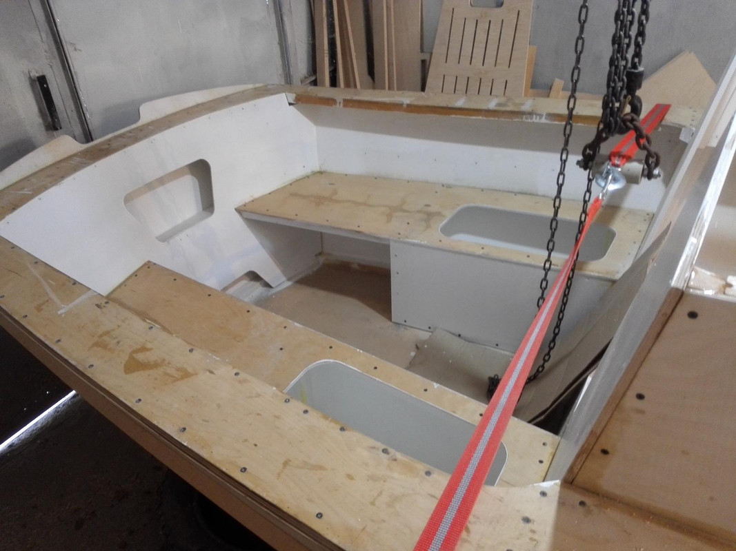

Влад а скажите, Вы степс мачты не крепили к переборке между форпиком и каютой?
Высота копингса рубки по проекту или решили выше сделать ? Лазарет сразу сообразили до бортов вырезать ?

Степс мачты это ее нижняя половина вы имеете ввиду? К переборке ее не креплю. Там будет короб мачты с толстыми стенками.На моем рисунке на одной из предыдущих страниц видно. Эти стенки будут прикручены к переборке, жестко к днищу и отверстию в палубе. А нижняя часть мачты будет плотно сидеть в получившемся колодце и прикручиваться к этому коробу 3мя шпильками М10.
Высота стенки рубки не по проекту. Ну у меня проекта не было изначально, поэтому я ориентировался на то, чтобы внутри можно было сидеть в полный рост. Так что она похоже выше проектной. Ну у меня и высота борта выше проектной.
Лазарет сразу до бортов, да. Лодка была полностью спроектирована листовыми деталями в solidworks и потом они все были вырезаны на чпу.

об этом лазарете речь:
#2675 Гость_Дон П.Зурита_*
Отправлено 06 декабря 2019 - 20:10
Ахтерпик, всего-навсего.
