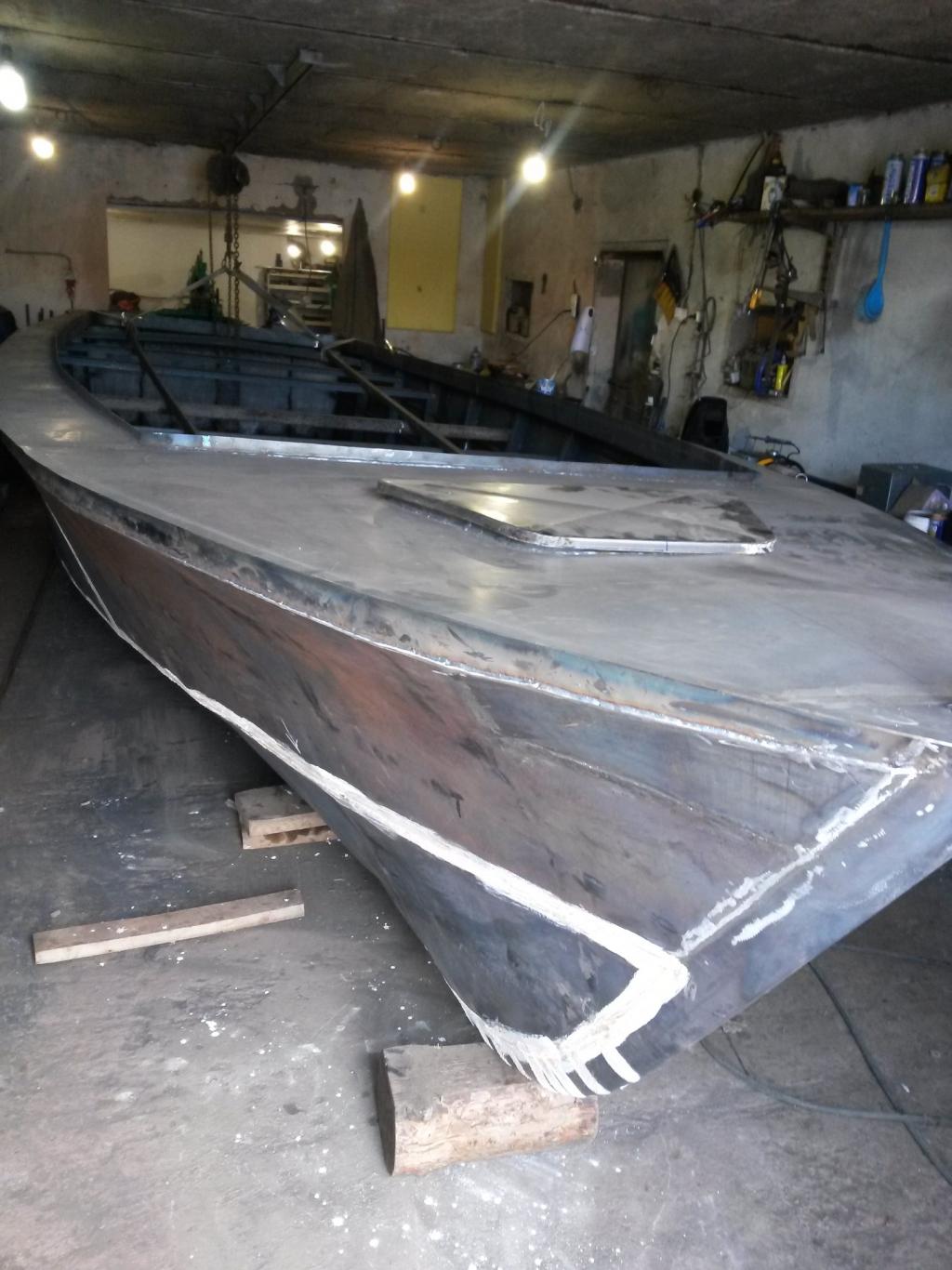

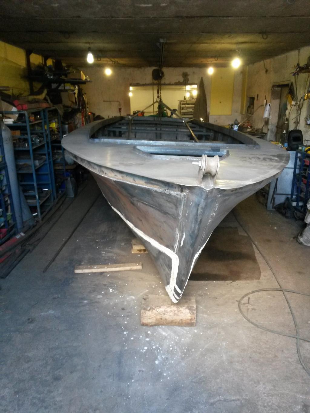

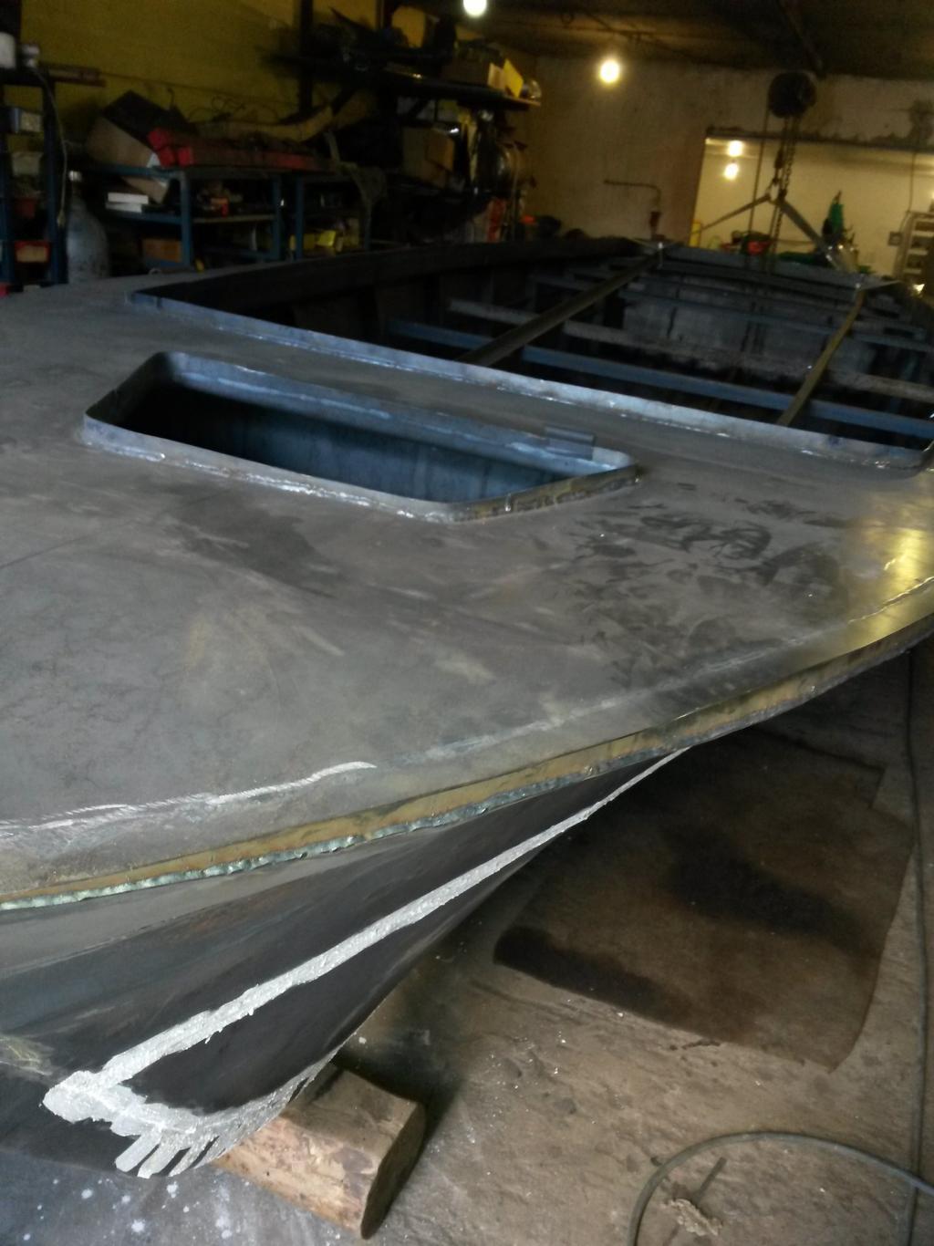

Отправлено 15 апреля 2017 - 10:54
Да корпус практически готов

Отправлено 15 апреля 2017 - 21:16
Теперь ждем фото с воды! А то-ж ради чего все!?
