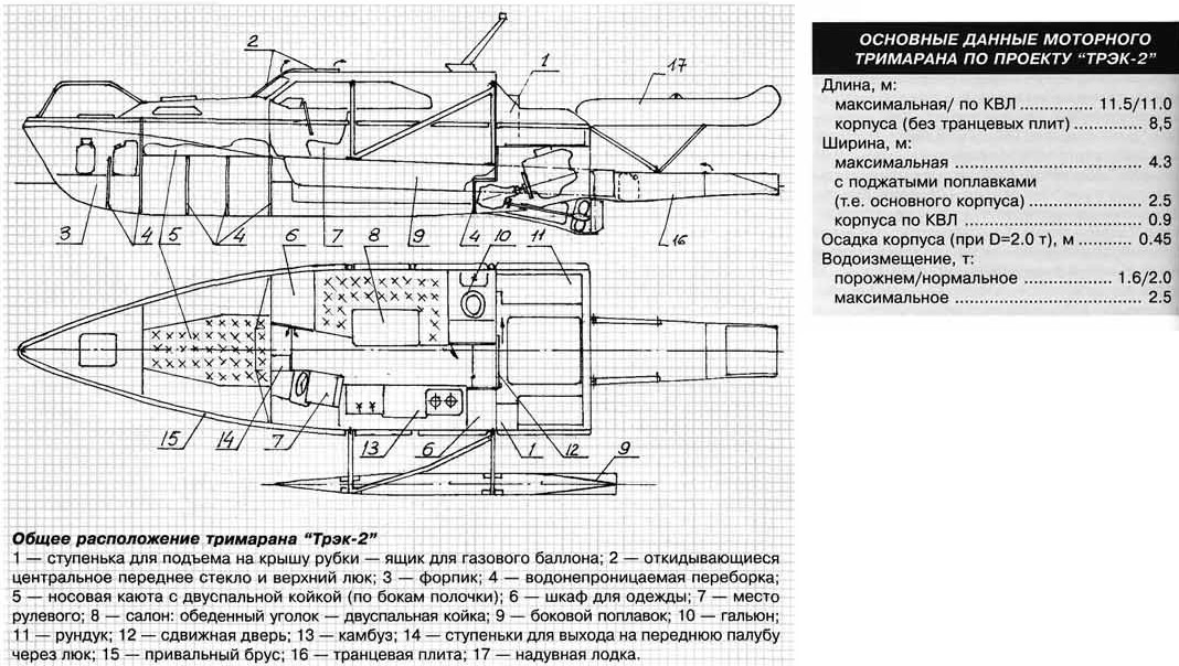

При длине центрального корпуса 8.5 метра у тримарана  Синильщикова Б.Е., Трэк-2,он имеет ширину 2.5 метра и ГОРАЗДО вместительнее,чем аппарат топик-стартера. Вес Трэк-2 естественно не вписывается в категорию представленного аппарата.Изображение

Т.е. по факту у вас расположение  будет как в Трэке-2 у Синильщикова? Или примерно так, с использованием части моста?

Как-то приводил такой пример моторной яхты--тримарана.Изображение
