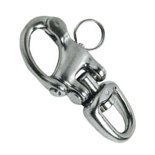

Карабины - смотрите в такелажных морских магазинах, там есть боле-менее норм. Только они другие))
например на брасы такое ставят. т.к. можно отщелкнуть под нагрузкой:

Про брасы я знаю.
У самого такие, только цветные. некоторые уже менять надо, под нагрузкой немного повело (на оттяжке или топенанте спинакергика)

У меня практически такие на брасах, на обоих (3/4 и топовом) спинакер-фалах, и на ноке бушприта. Титановые. Куплены в Финке в начале нулевых. Пока без проблем (3 тьфу).
А на стаксель-фале  - такой же, только древний польский бронзовый. Пока тоже без проблем. :)
