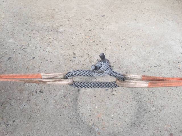

#22 Ильяф Иллер
Отправлено 09 октября 2019 - 22:48
Можно использовать мягкий шакл.

Скобу ставить не хочу, так как есть тенденция к выкручиванию шпильки под нагрузкой.
Присоветуйте, какие лучше карабины использовать? Как-то я выпал их этой темы, так как всё время вязал напрямую.
Что говоряз за альпинистские, Вроде лёгкие...
