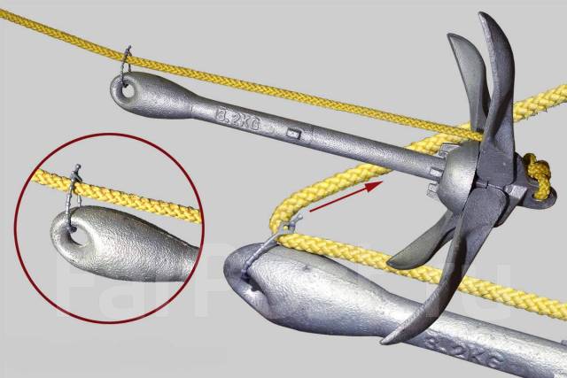

Якорь типа матросова самопальный.Привязано в районе лап за скобу,сверху капроновым шнуром.Можно подобрать пластиковую стяжку на разрыв опытным путем,если чуйки нет.
Фото нет,т.к. смысла не было якорь снимать.
Типа так
1544137015763_bulletin
А так не правильно
