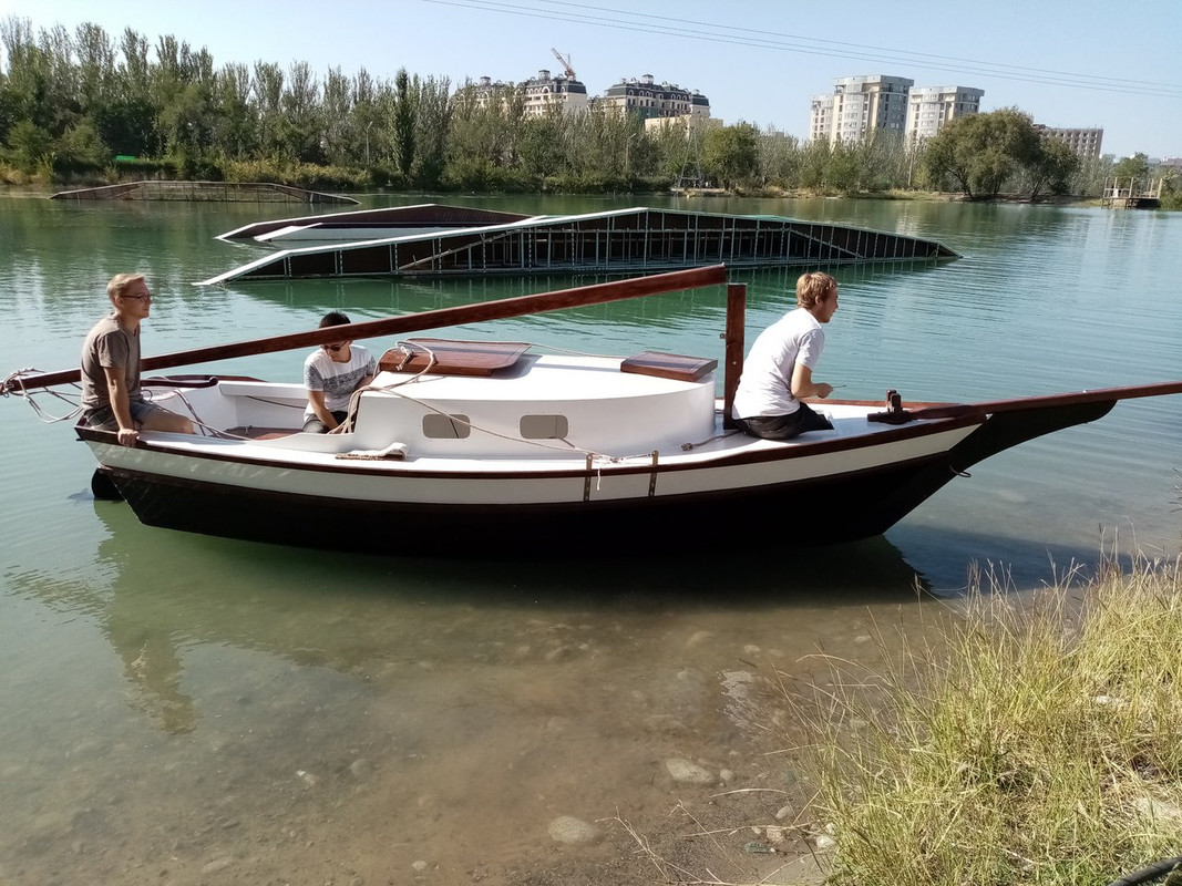

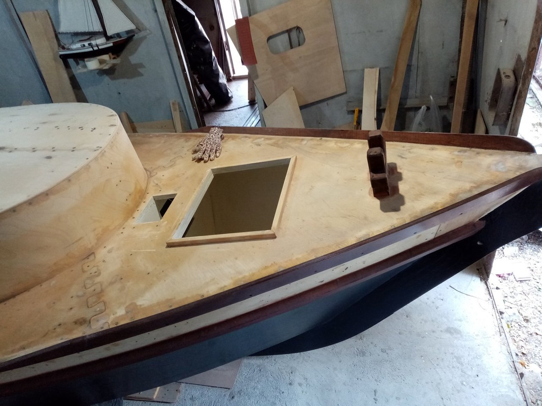

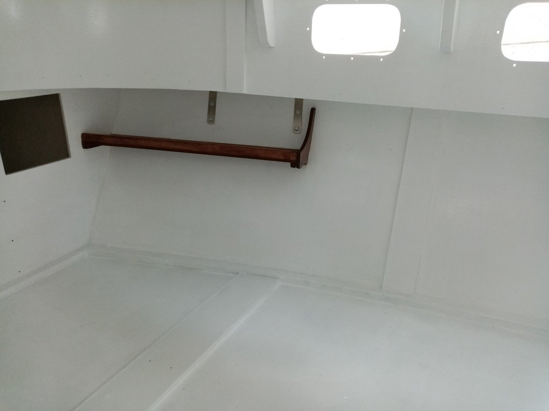

Фото проделанной работы. Грунт нанесен, теперь ждем когда высохнет.

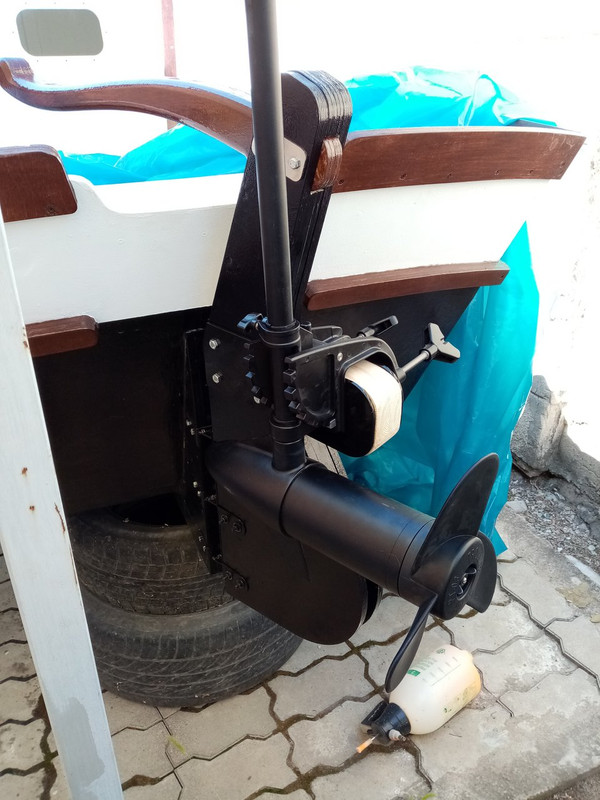

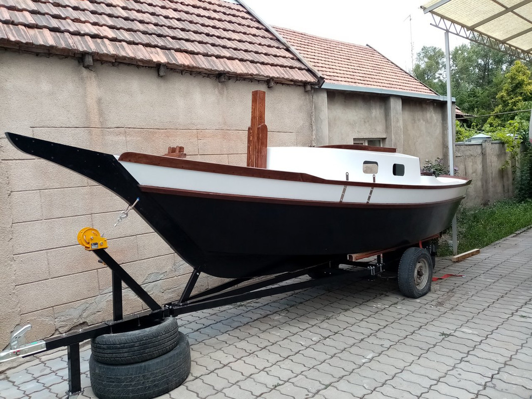

Второй сезон постройки оказался несколько смазанным из-за карантина, поэтому успел меньше чем планировал. Однако закончил корпус и покраску, сделал мачту и бушприт, ну и самое главное - прицеп. По покраске получилось немного не так как хотелось. Есть небольшие косяки (местами краска затекла под малярный скотч) и с цветом палубы не угадал, буду исправлять. В итоге, в конце лета успел таки затестить с электромотором на маленьком городском озере. Впечатления самые положительные. Не знаю как будет с парусом, но с мотором вчетвером покатались отлично. Кому интересно - обратите внимание на способ крепления электромотора. Не хотелось городить большой кронштейн, который будет портить вид. Кроме того такой способ позволяет управлять мотором основным румпелем, а так же быстро его ставить и снимать. Чтобы сразу снять вопросы - нет, так мотор не мешает перу руля подниматься и опускаться. В общем осталось доделать сущие пустяки и можно идти в море. Но теперь уже в следующем сезоне.

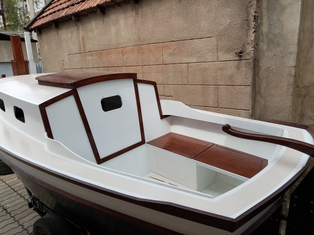

Вот что у меня вышло. Красил впервые поэтому не судите строго.

А что за краска и грунт
#2874 fynjy4130
fynjy4130
  • 99 сообщений
  • Из:Чебоксары
  • Судно: Weekender
  • Название: Красотка
Отправлено 13 сентября 2020 - 16:42
Полеуретановая двухкомпонентная, грунт тоже.
