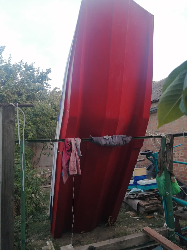

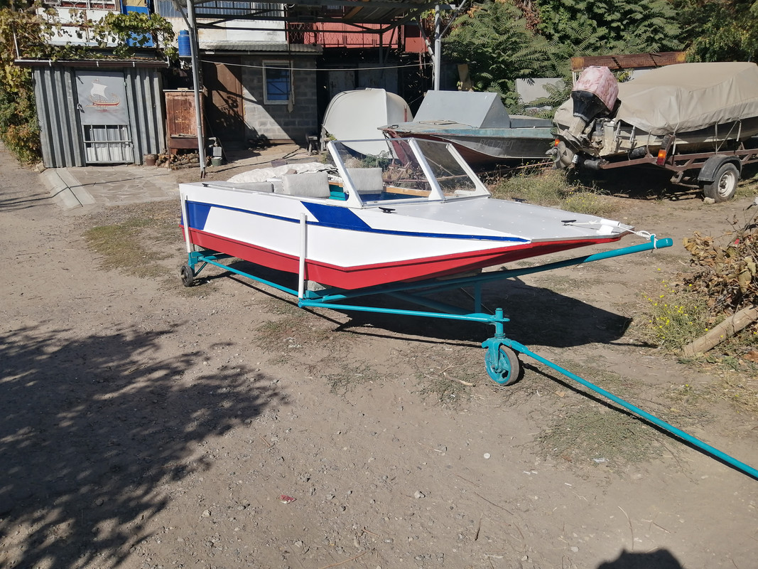

Здравствуйте! Вот собрал отец лодку по чертежам журнала КиЯ. Забрасывает брызгами нос и ветровое стекло. Будем дорабатывать лыжи в месте перехода от горизонта под наклон по технологии изложенной выше. Прошу посмотреть видео, и дать рекомендации.
https://youtu.be/TJM...MKidn-Zl3FvNH7V
Здравствуйте.
После просмотра видиоролика, на ум приходит только одно - набегающему потоку попросту некуда деваться.
Что либо советовать при столь малом объёме информации, считаю малопродуктивным занятием.

Отправлено 24 октября 2024 - 11:37
Здравствуйте, спасибо за отклик! Вес лодки чуть более 100кг. Грузчики вдвоем его спокойно грузили. Материалы: фанера, брус, скеклоткань, эпоксидка. Мотор tarpon 9,9 (15)л.с. Скорость в одного по GPS - 42 км/ч.

Отправлено 24 октября 2024 - 11:57
Слишком резкий переход сделали на лыжах, при переходе с горизонта в наклонную плоскость
