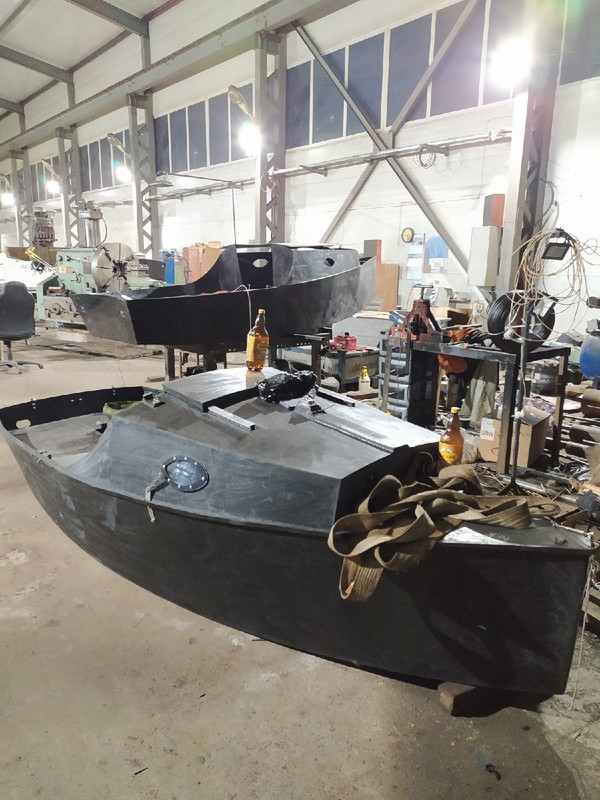

#450 acher
acher
  • 803 сообщений
  • Из:Чайковский
  • Судно: яхта "мини-куттер"
  • Название: Дельфинъ
Отправлено 23 октября 2023 - 08:49
 Хотелось бы что-то типа Север 420-460, ну или что-то примерно такое под мотор 9.9, и влезет ли такая конструкция в не регистрат???
Это, конечно, не "Север", это парусное судно.
Вот на этом видео можете осмотреть: https://youtu.be/v3J...prEzzJO2IXYV1-T
Фото со странички автора в ВК. На мой взгляд, отличная работа.
