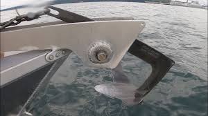

А какие критерии подбора длинны роульса? Какая примерно должна быть длинна качелей относительно веретена якоря?
Я так понимаю вы таким пользовались, не возникало проблем с боковой нагрузкой на качели от якорного каната?
У меня получилось, что длина неподвижной части роульса в том числе длина качелей примерно на 10 см больше длины веретена. Длину качелей сейчас не вспомню.
Проблем при боковой нагрузке не возникало, роульс из толстой нержавейки, крепкий, покупал здесь, у Балтийца. Доволен как слон...

Как работают качели непонятно. Мне кажется когда цепь встанет вертикально и якорь дойдёт до нижнего ролика, то верёвкой качелю за верхний ролик придавит и развернёт, а я корь останется также вертикально. Может это зависит от плеч качели и веса якоря.
Качелька должна быть неравноплечая. Нижнее плечо несколько длиннее верхнего. Тогда верхний ролик - основной, а нижний - поддерживающий, поворачивающий якорь горизонтально.
Пересмотрел несколько роликов и фоток. Насколько понял длина роульса не имеет значения, на вашей второй фотке в сообщении №2 его вообще нет, только качеля.
Один размер качели нашел -165 мм между осями роликов. От оси качели до оси верхнего ролика ~ на треть меньше чем до нижнего. Одна и та же качеля на одном видео одинаково работает с разными якорями разных размеров. Решил что сделаю побольше и несколько пар отверстий для осей, потом подберу и лишнее отрежу.
На моем бушприте получается как на картинке ниже, надо будет только вварить поперек ДП ещё одну трубку для оси качели

Лестница используется? Полезная вещь?
Наверное от условий и режима эксплуатации зависит, у нас, например, без лестницы и бушпритной площадки вообще не жизнь а мучение. Можно сказать что это чуть ли не самое первое что необходимо нал лодке из дополнительного оснащения.
Не уверен, что на моей тяжелой лодке при таком расположении роульса не свернет бушпритную площадку.
Бушпритная площадка должна быть рассчитана как минимум на вес человека, а якорь у Вас наверное не тяжелее 20-25 кг на ней будет? Но роульс в любом случае конечно крепить надо к металлу а не к настилу. И в варианте как на фото лесенку якорь будет блокировать, только если местами с ней менять: роульс под бушприт а лесенку сверху.
