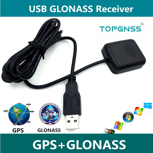

Помню, обсуждали, но - не нашёл.
Был приобретён вот такой приёмник ГПС:
USB-GPS-receiver-UBLOX8030-GNSS-chip-des
Полагал, что он должен быть быстрый и точный. Ну быстрый - да. Коннектится мгновенно. А вот с точностью - непонятно.
Положение с трёх планшетов:
Screenshot_2018-04-30-12-30-14.pngScreenshot_2018-04-30-12-35-23.pngScreenshot_2018-04-30-12-35-31.png
Положение с этого приёмника:
Легко видеть, что...

глонасс отключать пробовали ? :)

Вы действительно думаете, что китайская коробочка не является приёмником ГПС?
А я прибором вообще не управляю. Им рулит gpsd по умолчанию.

Похоже на 7-ку. А есть ли мю-центр для линукса? Ну в сети много примеров и без центра настройки блоксов.
У разных чипов разный алгоритм усреднения, да еще и при конкуренции 2х систем у 7-ки,не исключено, что от этого.

Кто такая "7-ка"?

Седьмой u-blox не удаеться настроить одновременно и на  GPS и на Glonass. (а у меня их три разных варианта).

Седьмой u-blox не удается настроить одновременно и на  GPS и на Glonass. (а у меня их три разных варианта).
По корпусу и рекламе смахивает. У меня один 7-ка и один 8-ка. У 8-ки уже работает запись во флешь.
Восьмого не щупал,  принципиально другой приемник, и по всем параметрам лучше предыдущих поколений должен одновременно обе системы ловить. Некоторые сборки и на 6  и 7 поколении  умели писать на флешь, я правда такие не встречал.

Китайцы 8-ку осенью за 600 р продавали, сейчас дороже. А 7-ка, да, вспомнил, не может две системы одновременно, а у ТС префиксы на картинках  не гпсовские, может и 8-ка, а может и чудо с ГЛОНАСС по умолчанию. Там на дне у прибора чего написано?
# gpsctl /dev/ttyACM0
/dev/ttyACM0 identified as a u-blox SW ROM CORE 3.01 (107888),HW 00080000,FWVER=SPG 3.01,PROTVER=18 at 9600 baud.
