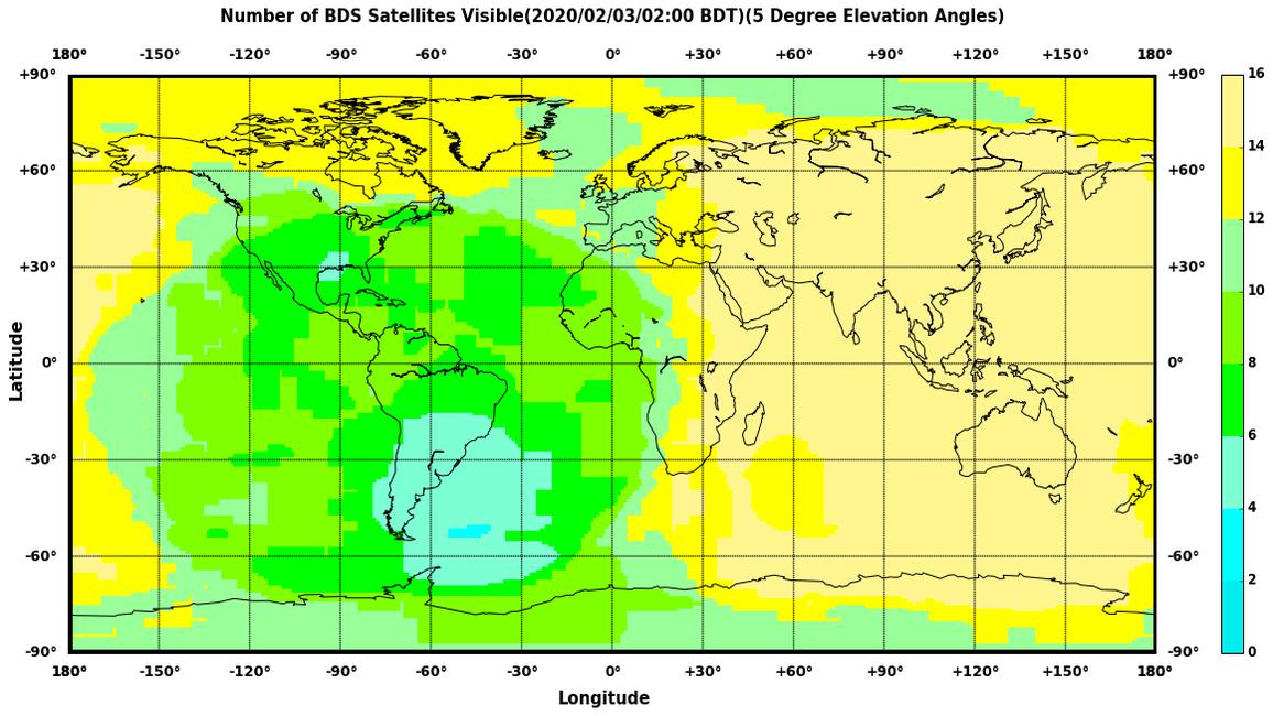

А тем временем китайская группировка покрыла Россию как бык овцу. Под тестирование этого безобразия прикупил модуль GNSS  ATGM336H-5N-31 GPS + BDS    (Glonass там нет к счастью или огорчению).
