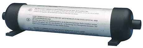

На воздушник фекалки ставят фильтр от запаха. Купить можно в фордевинде или маремане.
Если нет воздушника, то в крышке просверлить отверстие и вставить фильтр. zapasnoy-ugolnyy-filtr-1310gritem_big.jp

Привет. Угольный фильтр вентиляции фекального бака и ревизия всех соединений. Без фильтра у меня тоже воняло :)
